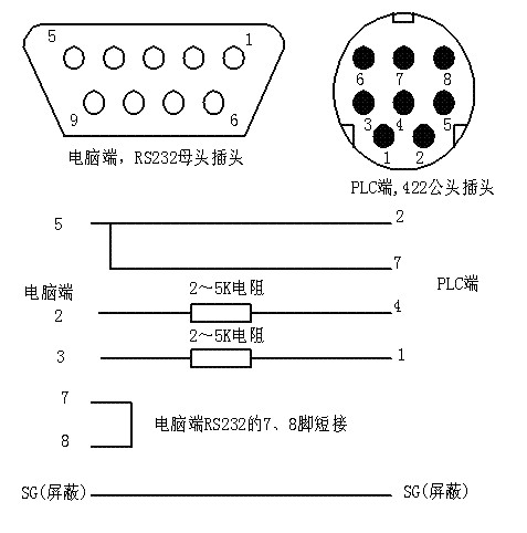

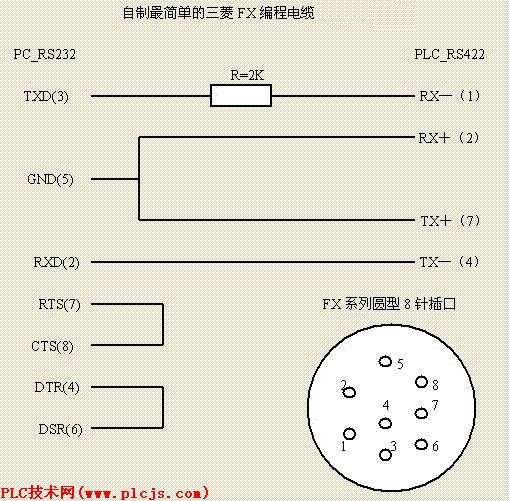

急!谁知道三菱FX系列PLC与电脑的通讯线怎么接?

是8PIN(针)和9PIN(孔)的接法?谢谢高手们!

有实验过的,可靠的接线图吗?

各说各的。建议还是去买一条SC-09

我试过能用的.不过我还是常用买的线.三菱常用.自己做的不方便.
