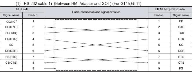

请问GT1175与S7-200CN的通讯线是RS-232吗?怎样连线

GT1175是什么,S7-200CN是RS-485接口

GT1175是人机吧?S7-200CN是PLC吧?

非常感谢三楼朋友提供这么好的资料,再次谢谢.

还不能通信,以恒朋友说这是232通信形式,不过还是谢谢
