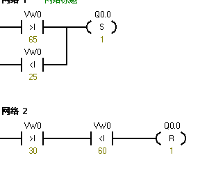

工程值底线为30 上线为60 ( 没有单位,单位随便设,温度也好,压力也好,什么都行) ,回差为5 现在我想要变这样一个程序: 65>=实际采样值>=25,不报警;
大于65时候报警,报警期间如果实际采样值逐渐减小 直到小于60才停止报警,或者小于25时候报警,报警期间如果实际采样值逐渐增大 直到大于30才停止报警。我弄了半天不行啊,
大家知道的会的教教我。万分感谢!!!QQ39424695 或者QQ邮箱

假设报警是Q0.0,那么就是在大于65或者小于25置位Q0.0,在大于30且小于60复位q0.0

你应该是新手吧,给你上个图吧
