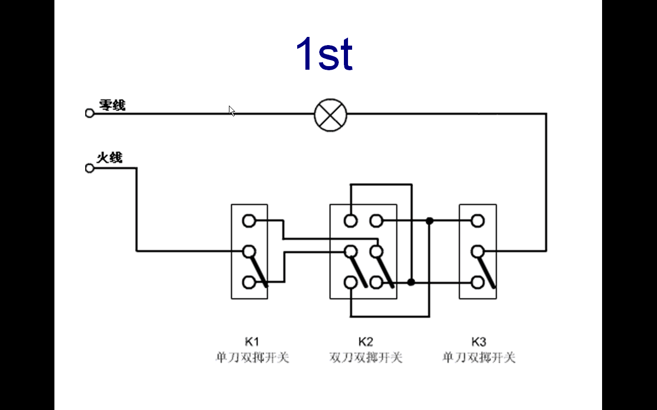

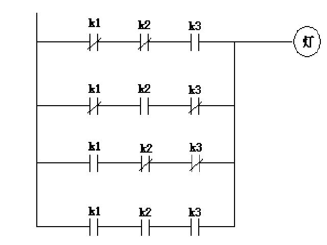

上图是三地控制一盏灯 的电路,如果要将逻辑用梯形图来表达,因为有桥接电路,不能直接用梯形图画出来,需要按照“从上到下,从左到右”的原则将每种逻辑(支路)画出来:

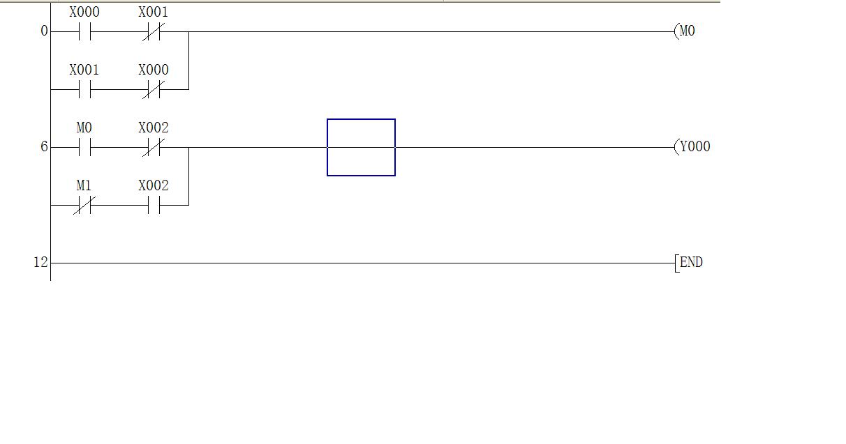

在西门子官网论坛 也看到过关于“三地控制一盏灯”的编程,没有看懂,觉得逻辑太复杂。因为,西门子S7-300的异或指令用在这里是非常合适的:
X I0.1
X I0.2
X I0.3
= Q0.0

逻辑一点也不复杂,其实你可以看的出来就是说有一个为1,其他两个一样灯就会亮。两个一样的异或结果是0,那么为了要其结果为1,第三个就只有是1了。逻辑关系而已,会逻辑化简吗?

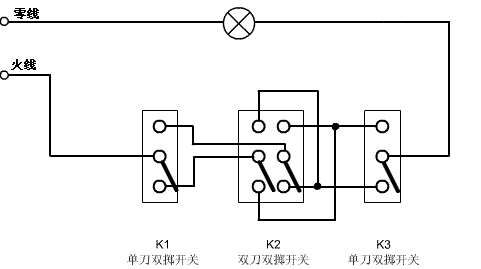

就好比时双联开关控制,m0双联输出,y0是三联输出,如四、五、六等都一样,都是这样格式。

下面3个灯的常开触点串在一起是多余的

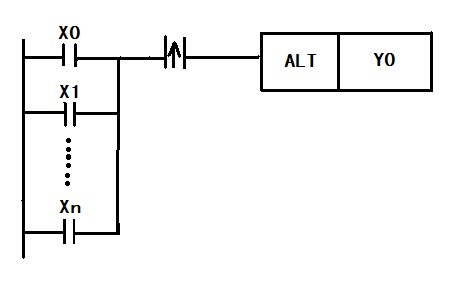

用PLC控制电灯,楼主不用那么复杂的做,把开关换成按钮,所有按钮并联,全部输入到一个点,每按一次,输出状态翻转一次既可.

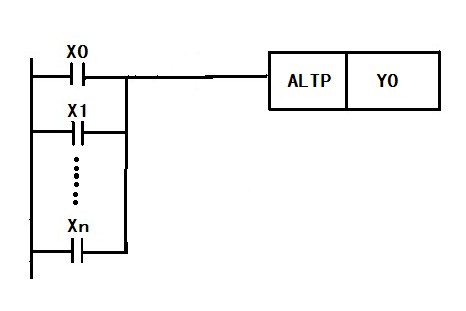

你要N地控制都可以:
jetfondy
118 个
253 点
1992 分
在线时间: 62(小时)
2011-05-24
2019-05-30
查看jetfondy的
发表于: 2011-11-16 10:24
错了,重新整过:
