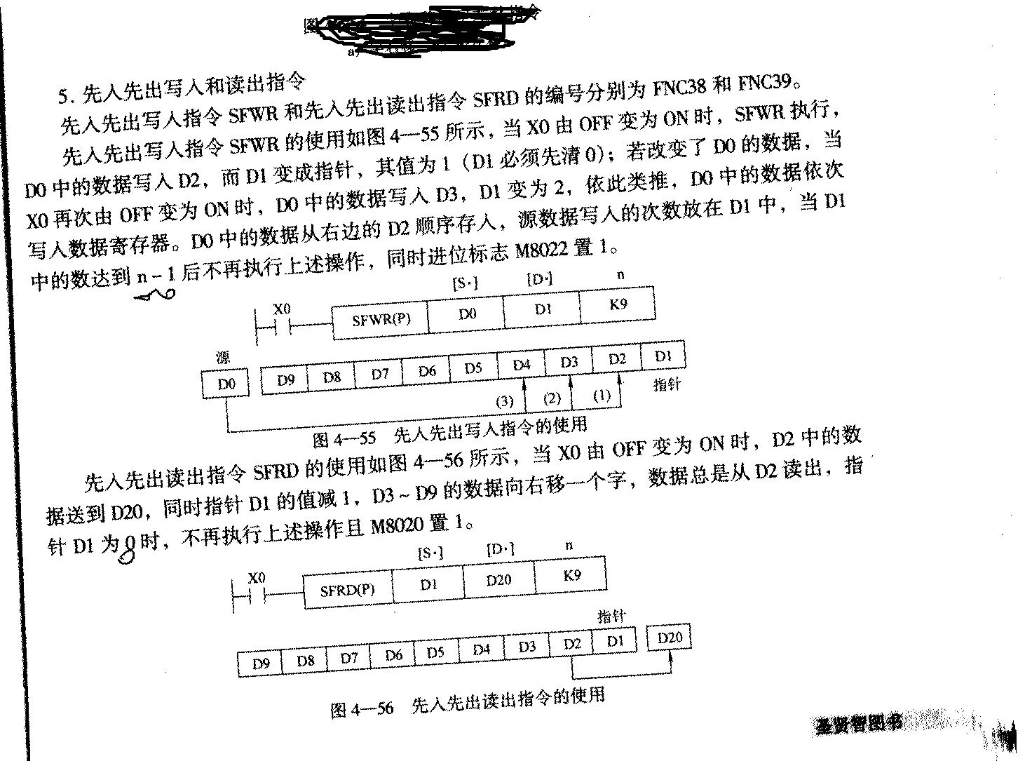

sfwr sfrd指令怎么用。好心人讲解下,最好拿个实际的例子来讲。小弟在此谢过了!

请看照片里的文件
