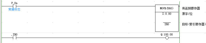

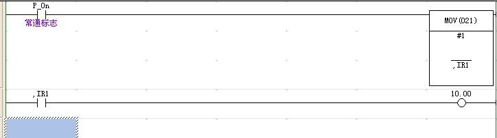

怎么样才能让图中的,IR1这个触点接通呢?必须加分。

你的这个程序能通过编译?

    能编译,编译显示0个错误。

    不知道咋样才能接通,模拟的时候也不行。

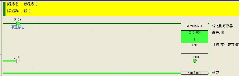

    你的程序不可以实现。IR是变址寄存器,用作指针可以。如果你真想让它置位的话只能以下这样:
    当物理输入点0.00接时,物理输出点100.00置位。

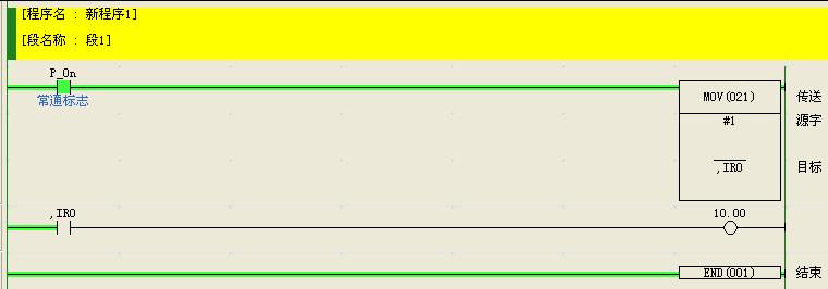

    那如果把#1传送到IR0的话会是什么结果呢?

    如果把#1传送到IR0的话,没结果。还缺乏另一指定的MOVR
