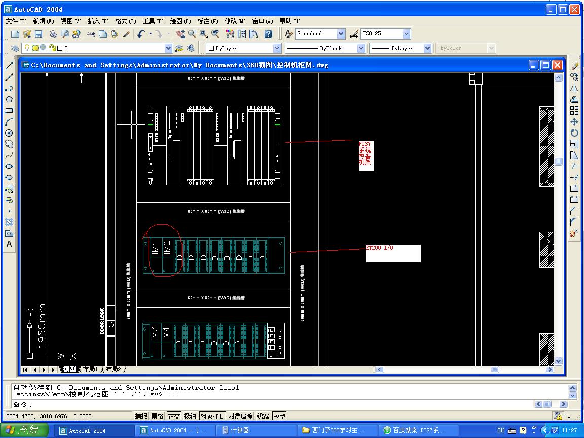

帮我看看这个图,那PCS7包括Cpu还有模块么?

如题,红圈中1M,2M是啥意思?
那个PCS7系统热备机架中包括Cpu也包括模块么?

应该是接口模块吧!CPU都在最上一个机架。。
