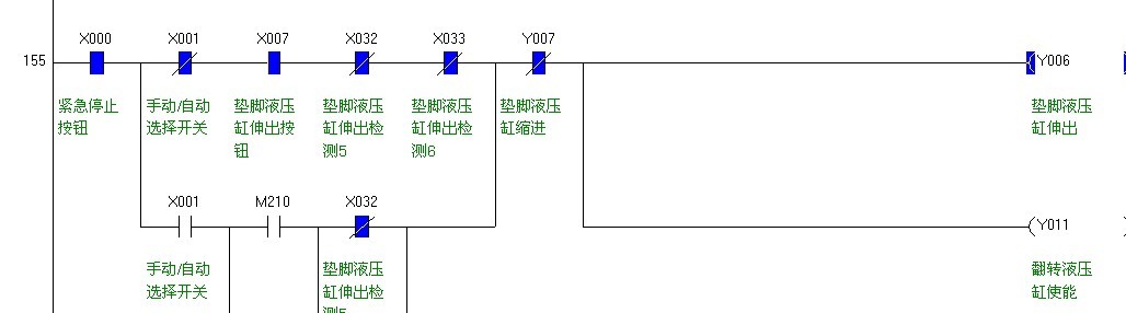

请教下面的程序有什么问题?
mouse929
查看mouse929的
发表于: 2011-11-14 08:53
程序在附件图片
jgmania
查看jgmania的
发表于: 2011-11-14 09:13
光这样看不出为何Y11没被触发
先检查程式其他地方是否还有Y11的线圈或使用到[RST Y11]的命令
也有可能是PLC本身的问题,把PLC关机重开再检查Y11是否启动

发表于: 2011-11-14 10:09
可能是双线圈输出或者是某处强制复位Y11吧!

发表于: 2011-11-14 15:04
楼上正解

发表于: 2011-11-14 16:56
应该就是双线圈了。

发表于: 2011-11-14 18:26
很大原因 双线圈

发表于: 2011-11-14 18:46
看看是不是双输出,或者重新传下程序,上次我的是重新传的就好了

发表于: 2011-11-15 20:37
应该是双线圈,下面程序还有Y011输出吧!

发表于: 2011-11-15 23:32
应该是双线圈输出了,仔细检查下程序,调整下就可以了

发表于: 2011-11-17 21:02
双线圈的问题可能性比较大,可以检查一下程序看看,是不是出现双线圈错误,再有就是某个地方强制 RST Y11了!!

发表于: 2011-11-18 21:36
双线圈或者Y011接成常闭,又或者是某处强制复位
