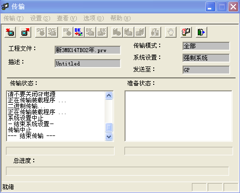

不要问我为什么要低版本的软件,大家都知道proface GP-PRO/PBIII V7.0以上都很不稳定。今天碰到37w2的屏,看下面的图就知道了,
编程电缆我都检查了是好的,放在别的同型号的屏上试过了。我想用v6.22版本试一下,哪位同行有的,请贡献一下。

本来想进入OFF-LINE方式试一下,压压触摸板一点反应都没有。屏上能显示画面,那么说是触摸板不好了,可从好的屏上拆下cpu板换上,触摸反应很好的。毛病就在cpu板上,由于进不了OFF-LINE方式,无法初始化GP内部存储器。格式化内存,再下载也许能下进去,可进不了OFF-LINE方式,所以我想用GP-PRO/PBIII V6.22版本试一下。台湾生产的便宜不稳定。
