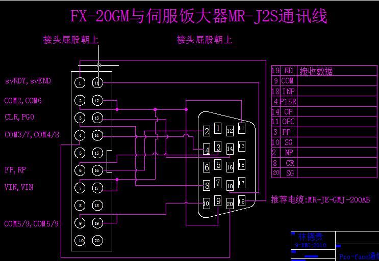

前2天我刚好看资料,就做了一条。
并且在实验过了,跟原装线性能一样好。
你做成功了告诉我,并给我加分。
是这样的 我缺的是马达编码器上的母头到驱动器上的那段 我那编码器头有九根线
