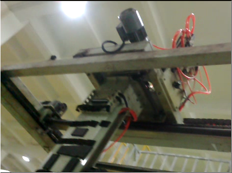

各位工友,现有个变频电机控制的机架需要控制,如图,要求
1.不使用编码器,2.能实现精确定位。
大家有什么好的控制方案没有?能分享下不?

不用编码器不肯精确定位!

精确到多少

精度?

如果想精确到丝级的有点难

引用第4楼铭杰工控于2011-11-12 08:06发表的 :
如果想精确到丝级的有点难
不用说丝级,就是毫米级难度也不小啊!

请问你的传动用什么方式?比如传动变速器;传动带什么方式?如果精度要求不高可以不用编码器的。

这个主要是看用什么传动,如果是通过减速器用丝杆的话,可以控制到5MM内。

我做过和楼主差不多的,还是用了编码器,不用编码器实在不好掌控

不用编码器,若是固定两点间移动,应可以做得到.

对接式光点开关

要用编码器,像自动切纸机里面用的就是变频器带编码器控制推纸器的运行距离的
