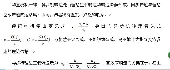

电动机的运行频率跟输出的速度有什么关系
这其中有没有什么公式,可以说明电机运行频率与功率及转速的关系,它们之间是成正比不`?

我这么理解 赫兹数*60/电机极对数* (1-转差率)= ? rpm

频率*时间秒除以电机极对数为同步转速

频率和速度成正比关系,
