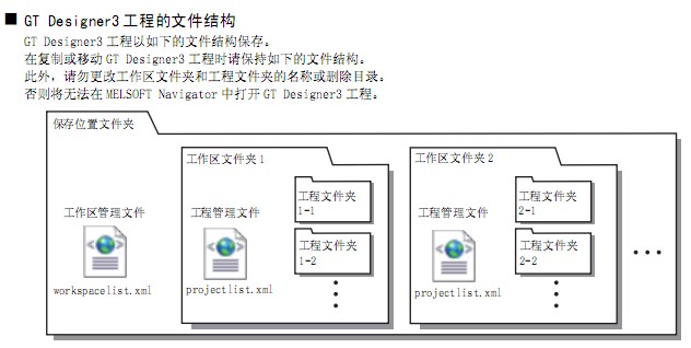

在使用GT Designer3时直接保存或另存为的文件,如果复制或移动后会出现打不开的情况,
是因为GT Designer3工程的文件结构的限制,出现此情况可以按下图描述操作保存文件。
或者将文件保存为压缩文件,压缩文件优点如下图:
压缩文件 (*GTW)的文件结构
压缩文件(*GTW)是单一文件。
即使进行了文件的移动、重命名,也可使用GT Designer3 打开。
对于复制工程文件并创建副本等应用而言,非常方便

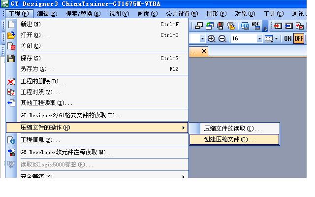

压缩文件的保存方法为:
工程>压缩文件的操作>创建压缩文件>选择保存路径,如下图:
希望以上几点可以为初使用 GT Designer3的朋友带来一些便利。
