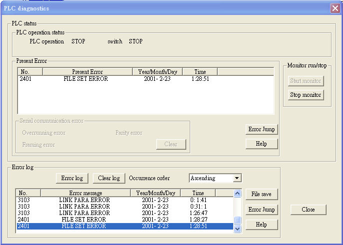

新到的Q02H上电后ERR灯闪烁,USB线也连不上PLC,请高手指教!

上面有提示的啊,可是俺的英文水平不好,如果用中文的GX DVELOPER就可以知道提示什么了
经常遇到的情况有:
1,没有插入电池
2,电池电压低
3,参数没有设置

新到的PLC就是上面的原因了.

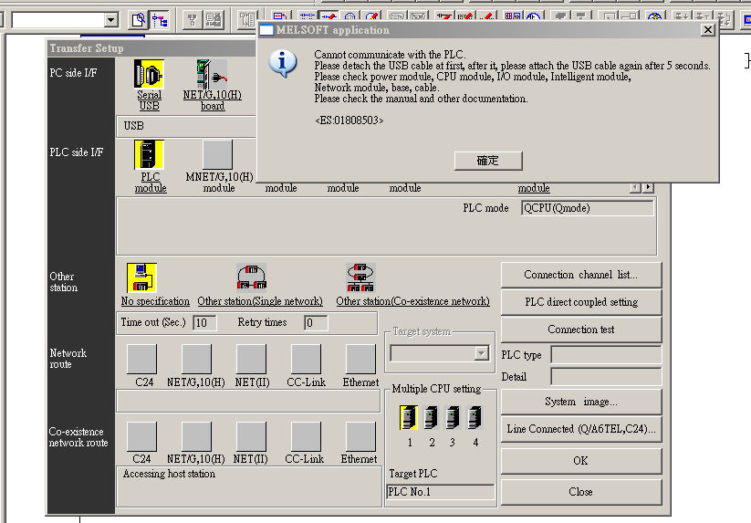

软件提示只是说通讯不上。
新到的PLC,没有接外部线路吗?

錯誤代碼

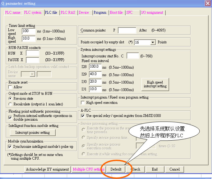

发表于: 2008-04-22 12:37
問題已經解決.
将PLC参数中的,PLC文件、PLC程序、引导程序设为系统默认值!把程序下载至PLC便好了!

英文翻译为:
故障: 与PLC通信.
请首先断开USB电缆线,然后5秒后再连接.
请检查电源模块,CPU模块,**模块(**为看不清楚的字),智能模块,网络模块,基组,电缆线连接情况.
请与手册确认和**(字看不清楚),然后再通信.
以上的情况依照我的经验一般是参数设置不当.

一般是参数设置的问题导致通讯发生错误

这些设置正常是不用改的啊
