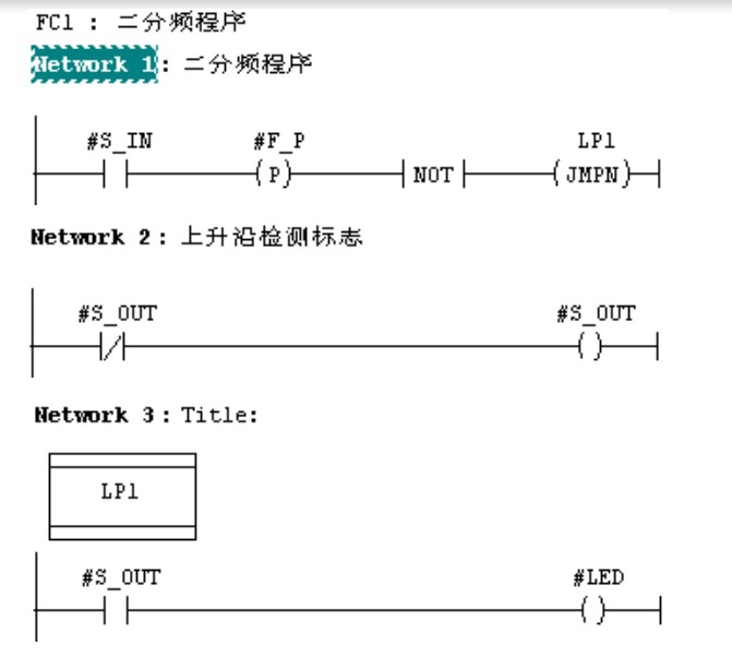

程序如图:
一直没有弄明白逻辑关系,特别是NetWork2中的,#S_OUT,在没有#S_IN的电平变化的时候,NetWork2和NetWork3是顺序执行的是吧?
也就是说,这两条都要执行的?
另外,NetWork2中的,#S_OUT的状态是一直逻辑状态1,还是逻辑状态0,在单独进行NetWork2仿真中,这两种情况都出现过
所以很头大!
期待高人指点,不胜感激!

#S_OUT开机得一次电,类似于初始化脉冲,以后就不得电了。

NET2就执行一次
