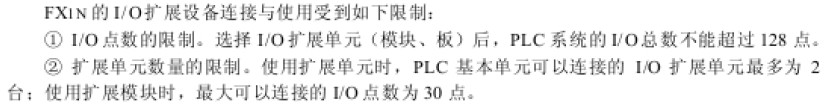

这是书上的截图,说是拓展的I/O只有30点。
但是说明书上说总数不超过128点
说明上照的不清楚
说明书的原话是:基本单元、拓展单元可连接用于扩展输入输出的点数的扩展模块或用于功能扩展模块的特殊功能模块。合计的输入输出点数含该占有点数,控制在128点以下。

应该是扩展模块最大的点数 跟总点数没关系
