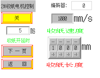

大家好,我现在想用欧姆龙PLC(型号为:CJ1M)控制步进电机来收纸,实现定位控制。想请问下此PLC中定位完成的标志是什么呢,知道后我想把此步进的速度计算出来,
目前看到如下屏上显示的速度和长度不对称(也就是在频率为1000的情况下,我发1000个脉冲所用的时间就不是理论上想看到的了),如果有别的方法,麻烦高人不啬赐教,我控制的电机倒是还理想,就是让怕那些操作的人员不好理解,经常打电话,再次多谢了!————可加我秋秋947166776

A28103 脈衝輸出1輸出量完成旗標

谢谢momo0720 工友的帮助,在他的提醒下我找到了,现若有遇到我这种相同情况的朋友可以参照这个附件里的系列内置标志
