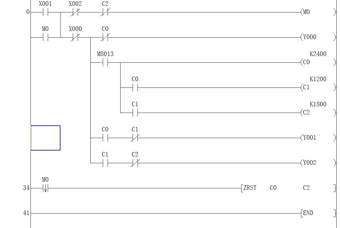

这个程序是控制三个电机的,启动第一个电机开始计时40分钟,40分钟时间到第一个电机停止转到第二个电机转20分钟,第二个电机时间到电机停止转到第三个电机计时开始30分钟,第三个电机30分钟时间到就停机,关键是不管在那个时间段运行时可以暂停和恢复,暂停时,时间和电机都停,恢复时间接着暂停时恢复,请教高手帮忙写一下多谢,写三菱PLC的程序吧

时间运行时暂停恢复怎么写,多谢!

x0启动,x1常闭急停,x2循环按钮。d0,d1,d2分别输入你要的时间值,0到32767之间。t250~t252的基准时间是100ms

可以用T246以后的定时器做运行条件,应该可以实现你得功能!

就是用断电保持定时器,实现暂停

秒脉冲加计数器非常简单。X1启动,X2停止,X0暂停
