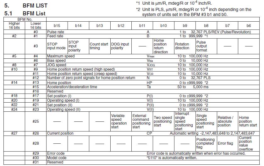

我的1PG定位模块BFM#29号读出的数值是334889003,是什么意思?
看说明书还是不明白其中的意思。

谢谢1楼的朋友,刚才试验结果为:用16位指令写就没有问题,用32位指令写就会出现问题。
本來就只有16位,如附圖

解决了,谢谢各位师傅!!
