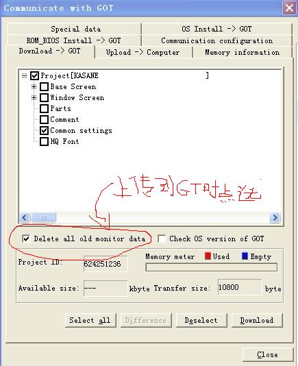

各位高手,三菱人机画面太多,传不进去了,安装了一个128MB的CF卡,可把画面传到CF得时候还是说内存不足,是不是我哪设置不对?

在上传时候点,先删除内存!
