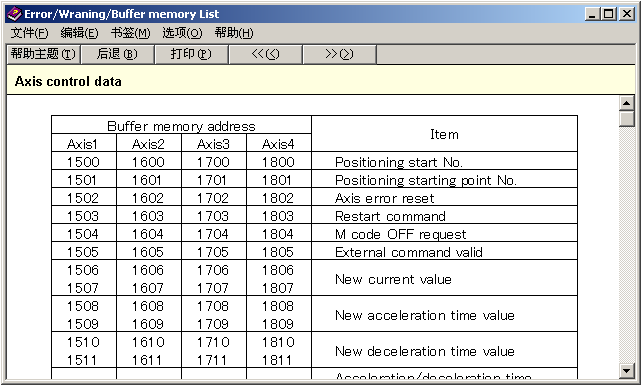

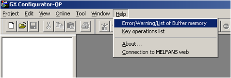

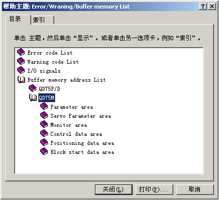

发表于: 2011-11-08 16:02
谁有中文的QD75 Buffer Memory地址解释
