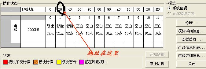

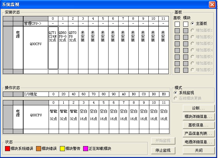

在顺控程序中是用 FEOM和To 命令吗?
谢谢
jjwangxu2008
查看jjwangxu2008的
发表于: 2011-11-05 10:58

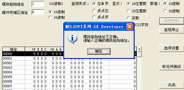

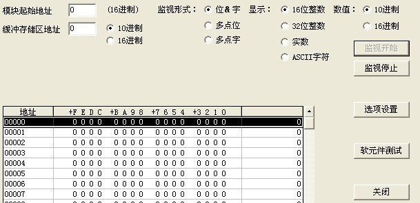

找到了 ,手册光说在插槽0中的地址,我还以为0完了是1呢 。。

我记得可以这样 MOV U0\G1 D0 U是模块号
