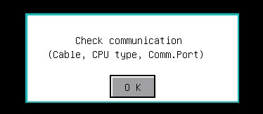

我PLC软件和仿真软件真装好了。PLC可以正常仿真,
GT designer2和GT simulator2 也装好。 我编好程序了,PLC程序也仿真了,
最后GT simulator2出现一个
这样是什么意思,
我PLC是用这个GX Developer Version 7和GX Simulator6-C这个,我是不是还有什么地方没有搞好。
谢谢了。

检查选项中的设置了吗?

PLC先不要仿真,打开PLC程序后再打开屏的仿真,PLC仿真会自动启动的,这样才能仿真。还有屏的仿真软件中的选项要设置连接到PLC GX Developer

我设置都COM 1 波特 9600,都这样设置的。
我按一楼和二楼的方面都试了 一下。还是不行。。

把你端口设置恢复下默认看看

设置有误,波特率改为38400看一下!

GX 波特率最高就只能设19200,,我都改为19200,还是一样的问题。。有用了好多方法都是这个问题。 不知道怎么搞的 软件我都重新装过好几次都一个样
