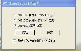

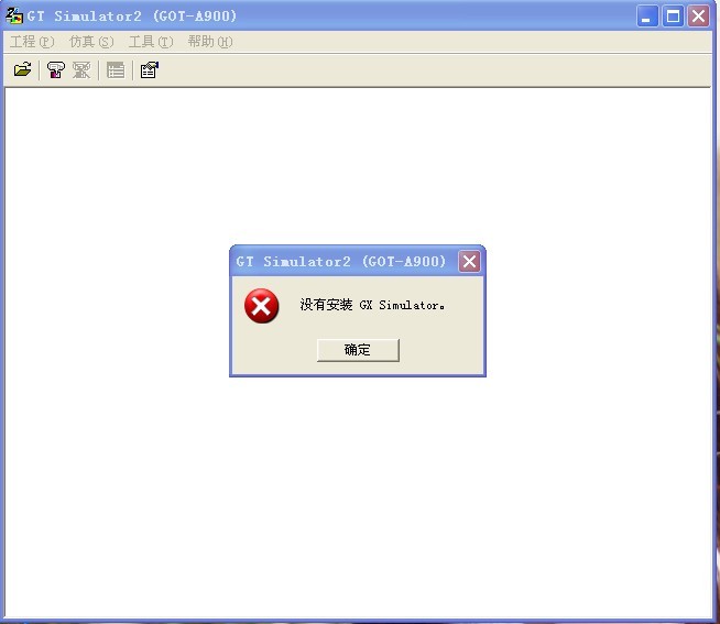

为啥我安装了GT simulator2仿真软件后每次模拟的时候都说我没有安装GT simulator,不知道是咋回事啊,谢谢!

那大二个GX,看清楚

看了一楼的回复我也恍然大悟,原来是没有安装PLC仿真软件。

GX仿真软件不是和PLC编程软件不一样吗

是不是PLC仿真软件要安装5以上的版本呢才比如GX simulator6

是的

问题已经解决,哈哈,谢谢啊,大意啊!
