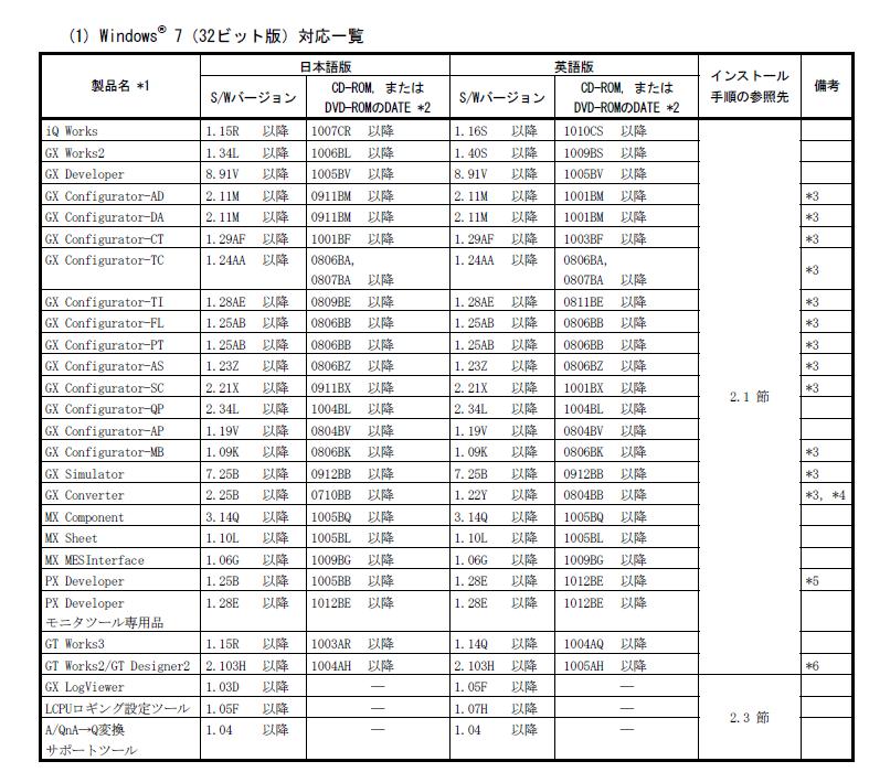

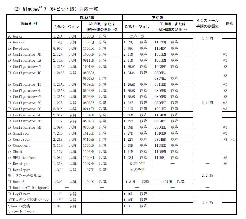

请问三菱触摸屏编程软件为什么在W7中使用不了

哪個軟件呢?
GT2?GT3?
還是GOT800?

新版本的可以,你的软件太旧了
