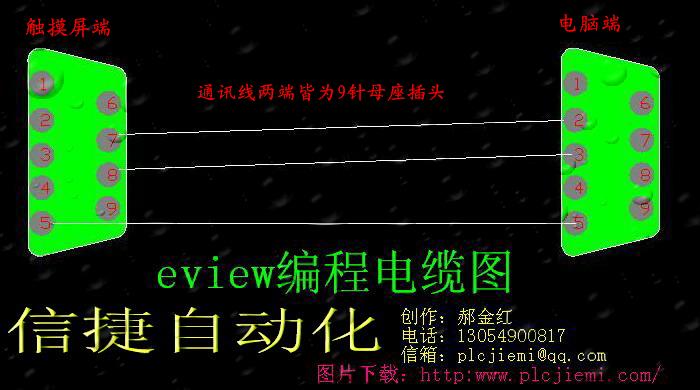

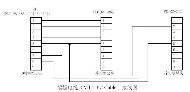

各位老师:我是威纶通MT510初学者,我的一台MT510与电脑不知怎么连接.请各位老师指点.给一个接线图,谢谢!

9针母头 2 3 5 7 8
9针母头 7 8 5 2 3
上下的管脚分别对应相连OK
下载积分:+3(黄晓liang)
晴仁枝几
查看晴仁枝几的
发表于: 2008-09-26 23:52
9针母头 2 3 5 7 8
9针母头 7 8 5 2 3
上下的管脚分别对应相连OK
上边是电脑还是下边是电脑?

电脑235----屏785。。。2-7。。。3-8。。。5-5。对引就ok了。

电脑235对触摸屏785没错!

9楼说的不错。我接过
