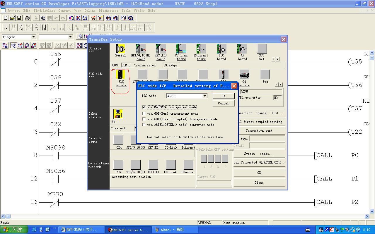

我公司用的 三菱A2SHCPU,RS422数据线,但是电脑上没有COM接口,试了不少RS232--USB的转换接口都不能使用,请问这个问题该怎么解决?请大家给与帮助

换了好几根USB--RS232的转换接口,都不能用,通信测试时显示该类别与PLC无法通信。
是不是A系列PLC不支持USB接口?

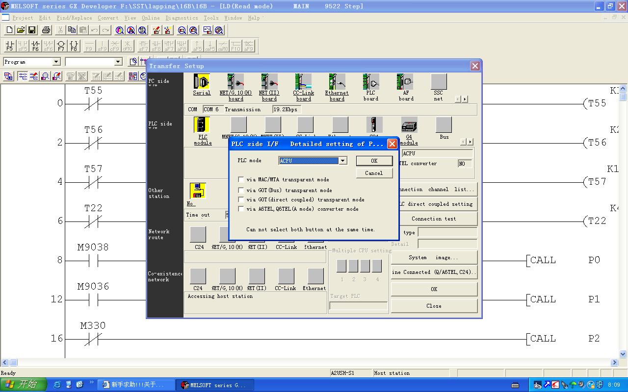

你把图2中的第一项勾选后再测试看看

你用的是哪个版本的编程软件?我也遇见过你的问题,我用3.4的不行,用2.6的就可以了!

我使用的是GX Developer-7中文版,选择A-CPU下面没有别的选择项目,是不是版本不行?

点击红色框内的图标

谢谢帮助,搞定!!!

7.08的可以,还应该选择透明模式。
