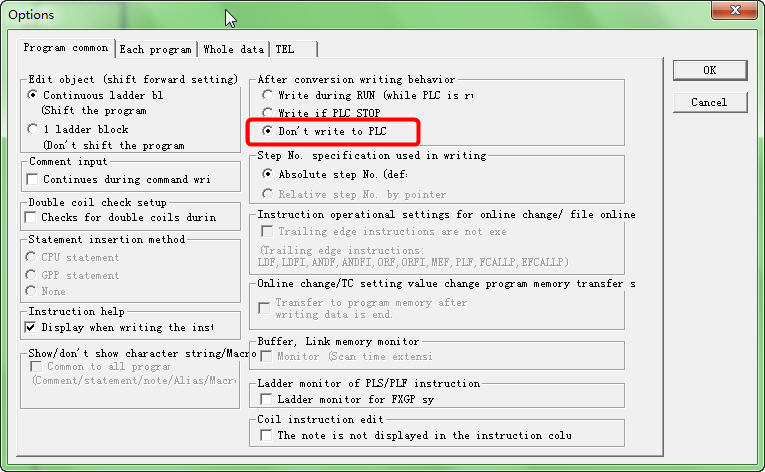

GX DEVELOPER不能离线编译啊,提示不能和PLC连接,要装什么插件吗?我用的版本GX DEVELOPER 8.52E,多谢!!!!!!!!!!!!!!!!!!!!!!

什么离线编译?你说的是离线模拟吧?

在菜单Tool的Option中,设置为不写入PLC。

也有可能是在没有退出在线监控编辑模式直接拔通讯线造成的,只要再连一次PLC然后按F2转换成编辑模式,然后就可以离线修改了

多谢大家了,工具-选项中可以设置,多谢!!!
