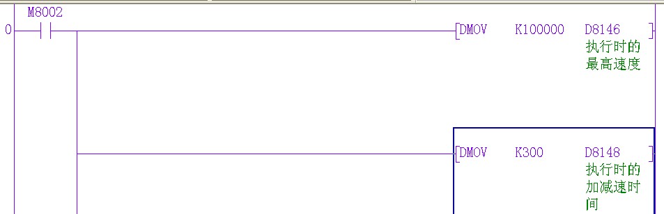

DRVI SI S2 D1 D2
S2输出脉冲频率 32位:10~100000HZ
那就是说最低为10啊
能不能在小下去。
d8146 d8148该如何设定。

10HZ就是最小了。

10HZ的时最小的

低于10Hz的脉冲自己可以用指令做啊。

怎么做哇
