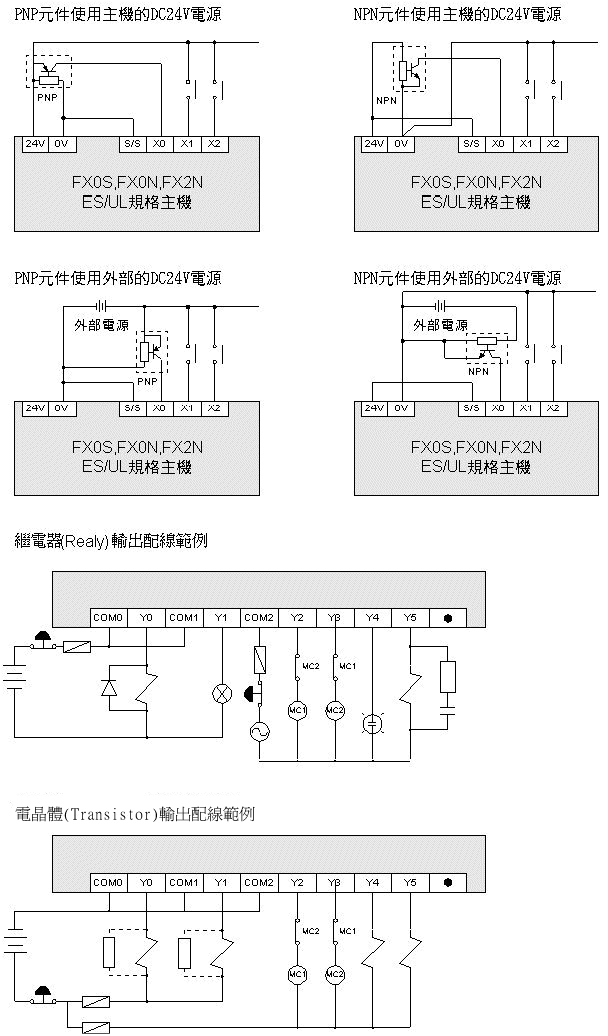

[attachments=6406]
http://www.ymmfa.com/bbs/read.php?tid-9412-fpage-0-toread--page-1.html
在上面的兄弟那里看到一张配线图,有点疑问就是,fx0s fx0n fx2n的主机不用外接电源也能用PNP的传感器?还是只有输入公共端标示为S/S的才可以使用?我一直用的都是标示为com的,还真没有试过!

可以这样接的机器尾缀是 -ES/UL
比如FX2N-128MR-ES/UL 这样的有S/S端子
普通的FX2N-128MR-001 没有S/S端子的
