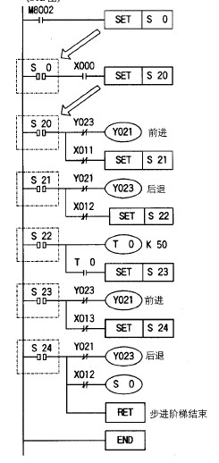

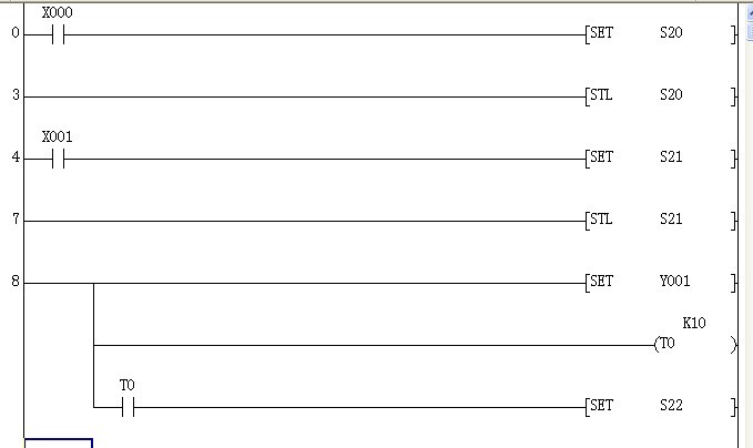

可以直接输入啊,可能楼主的图片有误。

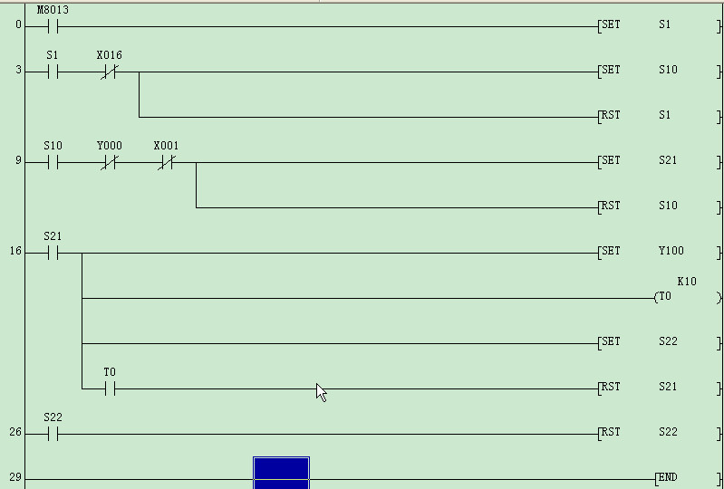

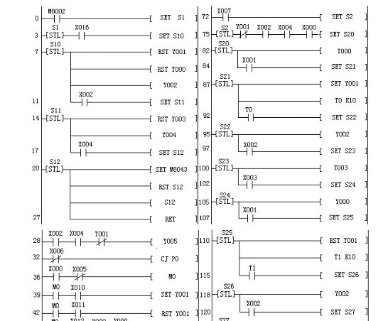

我说同志们啊!这个是软件的版本问题。
步进指令允许直接在母线上写输出线圈,允许存在双线圈。还是看看手册吧。

F8本来就是线圈的快捷键呀,当然会走到线圈那头

同意14楼的说法。编程软件版本的问题,手册上有说明。写出的梯形图看起来和资料上的不一样,但是功能是一样的。

谢谢大家的帮助和关心。其实大家很多都有我这样的疑问,大家可以拿出来大家一起研究嘛。再次感谢大家!!!问题解决了,功能一样只是和手册上样子有点不同!!!

是编程的软件版本不一样啊,你说的是老版本FXWIN ,但是你用的可能是GP呀,

你之前好像问过了吧。STL S1就是在右边的。然后LDS1就是了。图片里是版本不同显示不一样而已。
