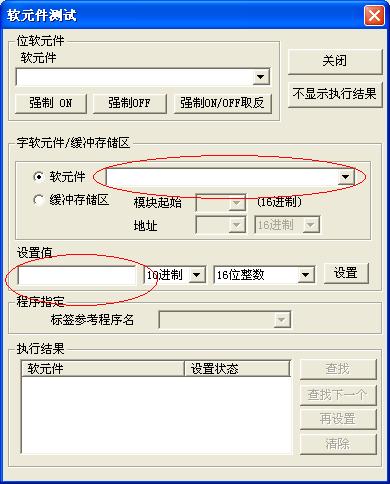

GX .........C 7.08  编程时怎样输入数据寄存器D的数据? 谢谢那位大虾指点一下

[MOV  K1 D0]
这样就是把“1”写入到D0了

直接将数据写入数据表怎么写?

在编程软件中,点击上面的菜单“在线”,再点“调试”,再点“软元件测试”

我想找到数据表,在编辑时直接将数据写入

引用第4楼zxcdxx于2008-04-18 13:05发表的  :
我想找到数据表,在编辑时直接将数据写入
表?在我的记忆时没有表这个东西呵
不过三菱是有一个东西可以和表格通讯的,那个比较复杂

MX-SHEET

是寄存器视图,我的程序中需要将D151的K34写入寄存器,并且不用传送指令,怎么写呀?

软元件批量,写入时还是象3楼的!
