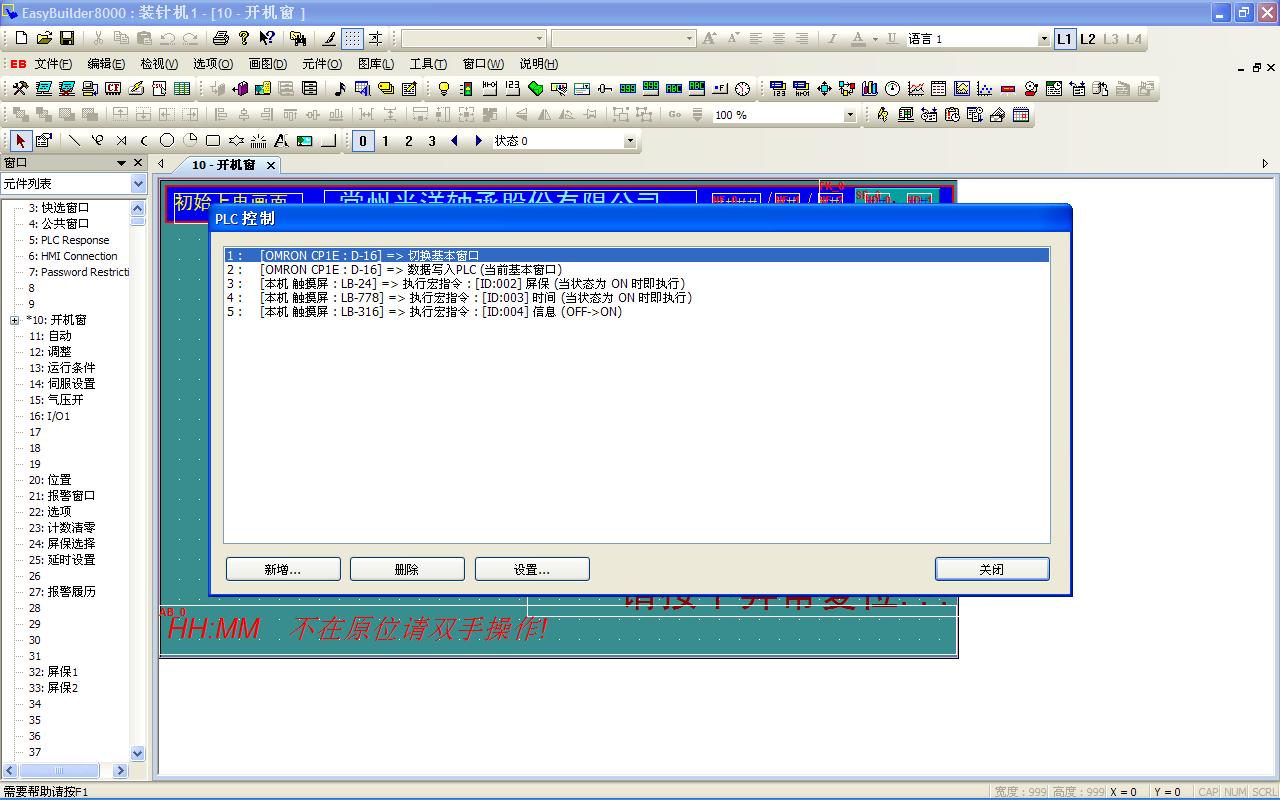

请教各工控朋友,我第一次使用威纶触摸屏。说明书上好像没有讲到画面转换的寄存器设定。比如三菱的屏就在系统参数内设定一个寄存器作为画面号寄存地址(D0).只要向D0传一个数3,屏就自动跳转到3号画面。不知威纶触摸屏有没有这项功能?

自己定一个寄存器就行了

在什么地方定呢,没有找到设定的位置。

元件----PLC控制———新增
