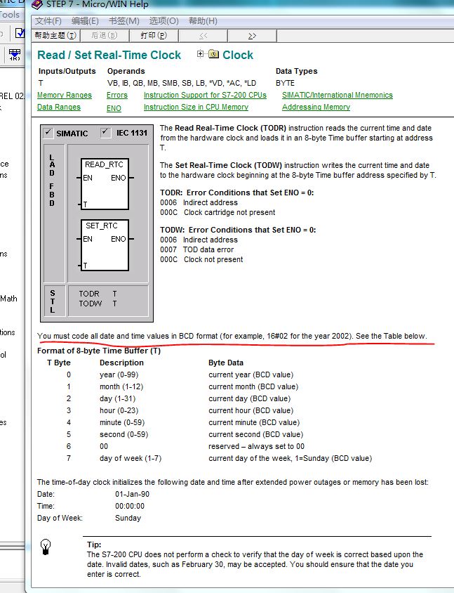

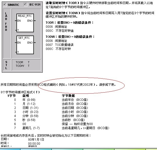

今天学习读写时钟指令,看到帮助里一个内容困惑不解,请各位大侠帮忙解释一下,谢谢
16#97为什么是2002年呢?不是97吗?还有世纪的那两位数没有表示吗?

中文Help翻译有误,请将你的软件切换为英语界面后参照英语Help.

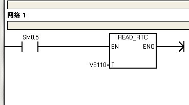

这是我自己写的时间程序,希望可以帮得了你

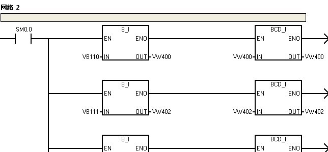

PLC里读取时钟,后面VW400就是年,后面下去就是月了,我感觉这样做简单点的

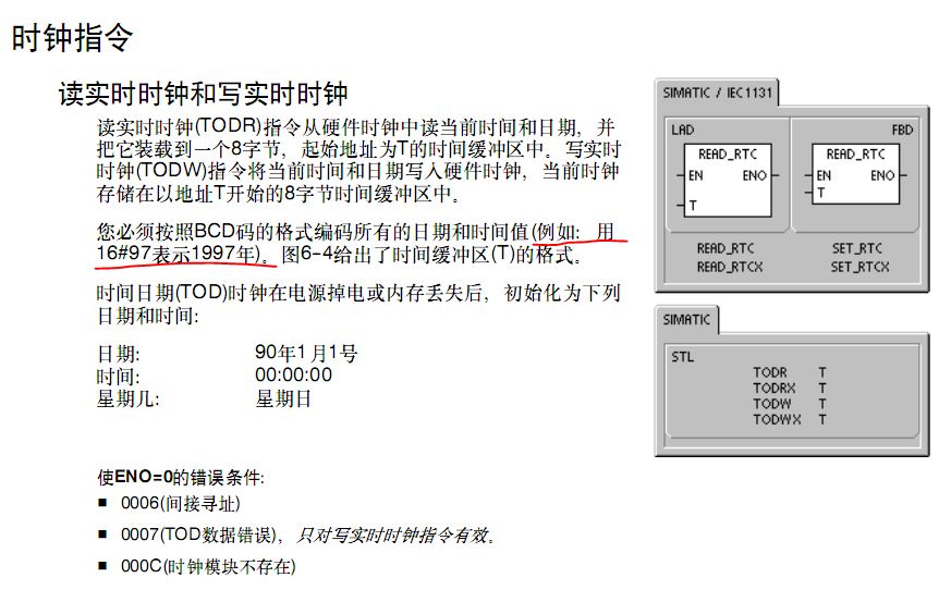

sp8英文版和S7-200系统手册上的,
你那个是中文版本翻译的错误

cvlsam几年前就指出了help中的这个bug,知道这个bug就行了,一切以实际为准。
