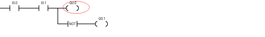

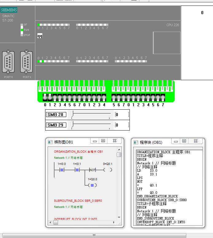

今天想玩下仿真,但是明明编程有Q0.0,却到了仿真里面的梯形图里没有Q0.0。谁动了我的Q0.0?(补充说明:程序仿真正确)
如下图所示:
图1:编写的梯形图
图2:仿真的程序块

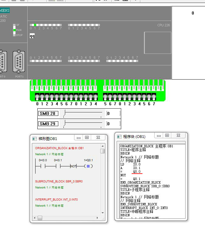

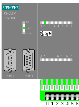

图3:run状态I0.0与I0.1为OFF时输出Q0.1

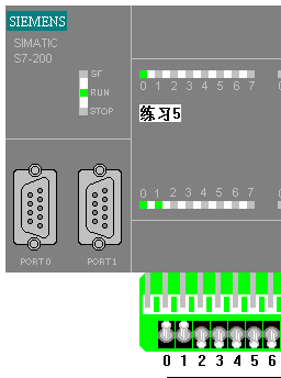

图4:run状态I0.0与I0.1为ON 时输出Q0.0

发表于: 2011-10-30 21:27
难道又是BUG?
电脑上没有安装200软件帮不了你很多,建议切换到语句表看看……
这个仿真软件是山寨版(特指非siemens推出)的,可能会有些问题。明天到公司电脑上转换一下看看。

发表于: 2011-10-30 22:38
语句表里是正确的
把程序改成下面这样Q0.0就有啦
这可能是仿真软件的BUG
