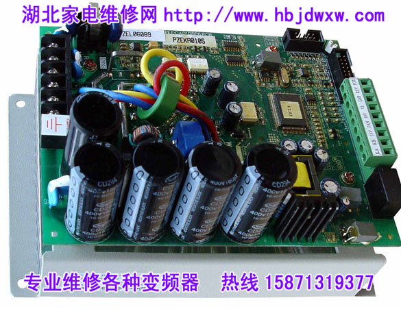

爱德利变频器没显示,没有控制电压。是控制电源烧了吗?怎么维修

首先确认直流母线电压正常吗? 一般没有显示问题就在开关电源部分,测有没有24V和5V输出。 爱德利变频器开关电源IC使用的是3842或者是3844。测第7脚电压,供电正常吗?

一般电源挂了.

先查电源部分。

电源部分故障较多一些
