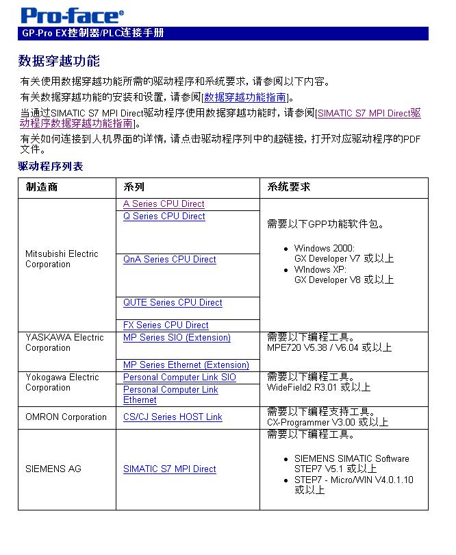

各位好,本人有臺PRO-FACE  GP3000 的觸摸屏.想通過此觸摸屏直接拷貝PLC程式. 有研究的朋友請幫忙提供下方法.

不知楼主想读取何种PLC程序?

普络菲士的屏只能读自家的PLC

樓主看看附圖是否在範圍內

想讀取三菱Q系列的PLC.

但是PRO-GP2000 的觸摸屏在 觸摸屏的系統參數里設置下就可以讀取三菱FX 3U的PLC程式.我有現場操作過,是沒問題的. 方法是臺灣的一軟體工程師教的.

这个也不是全部支持,3000系列的需要安装PassThrough工具

AST-3501+Q03UD
附件: Proface.doc (553 K) 下载次数:148

PROFACE 2000
GP SET  ->mode settings->option->internal 2 port
