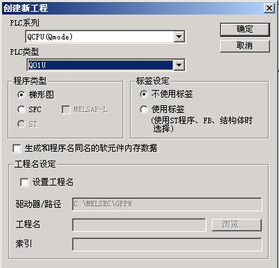

本人有臺Q01U的PLC 怎麼連也無發連上. 因要更新程式.急需處理.謝謝

Q01UCPU 使用232口与电脑连接吗?
你已经确认了线没问题,那有二个可能:
1,你的软件版本认不到Q01UCPU,你新建工程时,看的确有这个选项吗?
注意有U没U不一样的
如果你的软件的确没这个型号,那请用更高版本的软件
2,如果排除了电脑,软件,通讯线的问题,有问题的就是PLC了
(1)CPU的电池没装上
(2)CPU通讯口硬件故障

3樓的兄弟 好! 我用的 GX developer 是8.95 版的. 有這個 CPU型號(Q01U)
另想請叫下,是否可以通過PRO-face GP 3000的觸摸屏直接拷貝程式.
