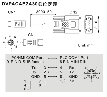

三菱PLC及触摸屏我刚上手,但是其他的PLC及触摸屏却什么也不懂!
台达的PLC与电脑的通信电缆是不是跟三菱的不一样?
怎么制作台达PLC的通信电缆线???
请教各位大虾们,渴望你们的帮助!!!

不一样 台达
台达 PC~PLC 线

非常感谢!
