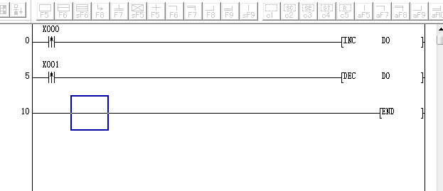

INC和DEC指令怎么用????

X0 ON一次,D0+1
X1 ON一次,D0-1

加一和减一指令啊

一个是ON是加一,一个是ON时减一

X0上升沿加一和X1下降沿减一
