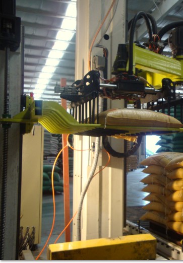

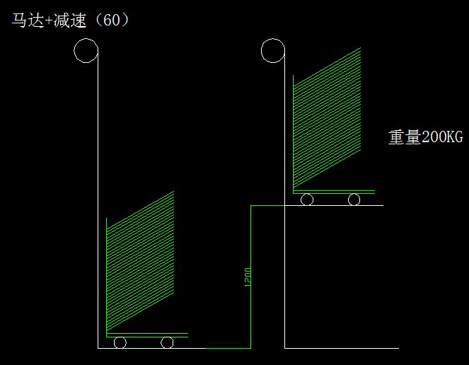

请教,300KG的物品做升降控制,速度30mm/s-100mm/s,精度要求±3mm,升降行程1.2M,是否可以使用普通带刹车马达+变频器控制。
如果可以麻烦帮忙推荐下型号,,之前没有用变频器。
2011-10-28修改:
      如下图所示。如选用伺服马达,今天看了下三菱型录,需选择(MR-J3-200A+HF-SP202B),成本月1W,而起这种型号的伺服需使用三相220V电源,如考虑使用速度模式,可节省不少成本。。不过主要是怕这种没什么精度的东东用伺服,怕被老板K。

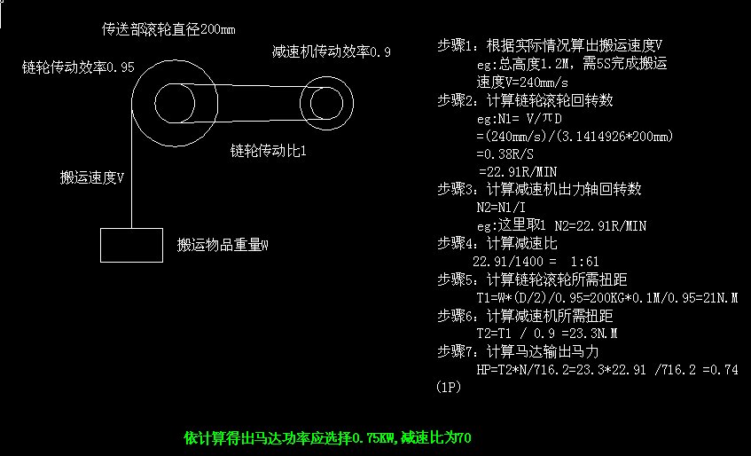

      如使用普通马达+变频器则需计算马达的功率,以下是计算过程
          (忽略摩擦),在齿轮处的扭矩为200KG*9.8*0.1m=196N.M
                     再到减速器处取个效率因数(这个蒙的),扭矩为280N.M ,再到马达处,除以减速比60,马达应提供,4.67N.M
                      然后马达转矩=9550*额定功率*功率因数/额定转速             得出马达额定功率应为0.86KW。。
请问这样计算对么????

    300KG,,,,,,我只做过200KG左右的,,如果你是做上下提升的话,,,估计在启动和停止的瞬间会有下滑的动作,,定位精度估计达不到,,,可以考虑用伺服做嘛,,。。电机配置需要计算。。。要考虑保持力。
      图旁边的那个提升的,,我们是伺服做的,,,有时候还是下滑。。。

    一般常用上下运行有滑动是采用加平衡缸结构,数控机械轴防滑就是采用此方式。
    像楼主这种精度要求,一般电机带制动的都可以实现。速度调整简单的方式就是采用变频器调速。制动与变频器启停需要做好逻辑控制。可以参考微型电动葫芦的传动结构。
