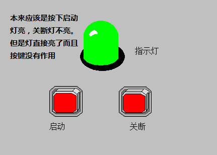

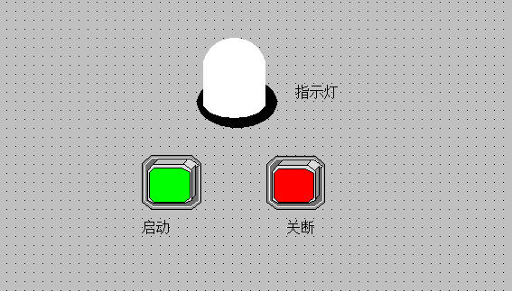

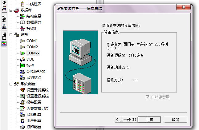

大家好,最近装了组态王6.55软件,但是在与PLC通讯时出了点问题,导致组态王无法正常控制以及显示结果。
之前PLC与电脑通讯是没有问题的,程序都能正常下载并执行。
论坛里肯定有用过组态王的前辈,希望可以指导一下,看看到底是哪出了问题。
我的电脑系统是WIN7的,组态王软件是6.55版本,PLC为S7-200(LD-CPU224-2DR),
这个是设置。

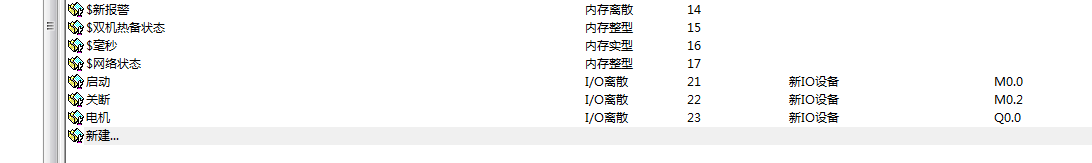

设置数据词典。

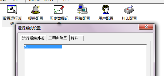

设置运行系统。
P1的画面。按下启动会亮,按下关断会灭。
这是演示情况。指示灯是一直亮的,并且按键不起作用。

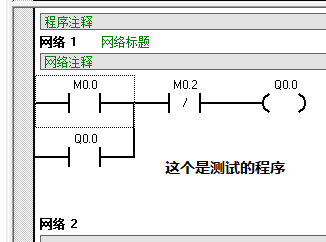

这个是测试程序,M0.0对应启动按钮,M0.2对应关断,Q0.0对应指示灯(电机)。

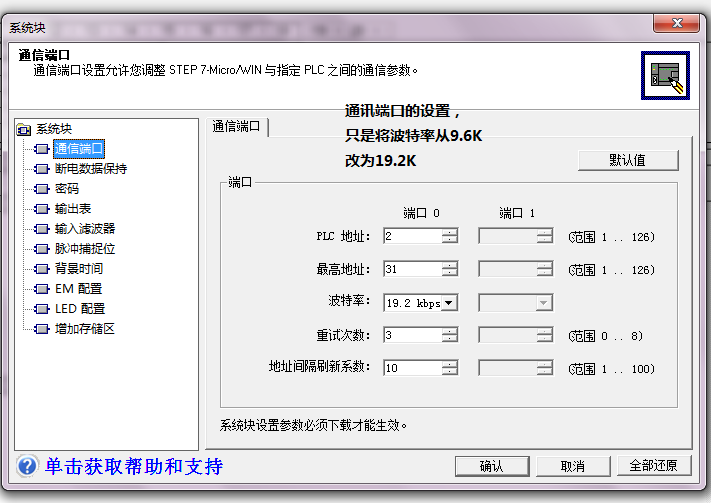

对应系统块的设置,只是改了波特率。

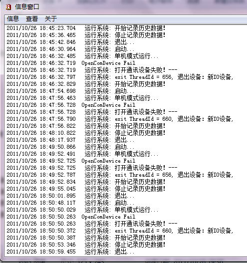

这是组态王信息窗口的提示。

描述:设置运行系统。
描述:P1的画面。按下启动会亮,按下关断会灭。
描述:这是演示情况。指示灯是一直亮的,并且按键不起作用。
描述:这个是测试程序,M0.0对应启动按钮,M0.2对应关断,Q0.0对应指示灯(电机)。

描述:这是组态王信息窗口的提示。

通讯错误,主要是你的组态王设置不正确
yedong130
发帖数量: 3 个
工控威望: 120 点
下载积分: 778 分
在线时间: 6(小时)
注册时间: 2011-09-14
最后登录: 2013-05-10
查看yedong130的 主题 / 回贴
6楼  发表于: 2011-10-28 16:35
因为有时候升级后驱动,软件环境变化了,我的也是6.55,ppi或者以太网,都可以的,主要是ppi时通讯地址设置为0,以太网时是192.168.0.11:0,都没问题。建议更改通讯地址、升级驱动。

还有一个就是M 中间继电器的状态问题,因为M为掉电后状态保存,所以,plc重新运行后,m0.1或m0.2状态保持不变,所以程序编制时应首先设置m继电器状态

你的组态信息窗口上显示的,打开通讯设备失败。你检查组态王的设置。应该是组态王和PLC没有通讯上

到亚控网站下载个S7 USBPPI控件 即可解决。前些日也遇到过此类情况。
