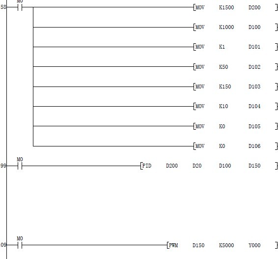

最下面那条指令搞不明白,我看了手册没看懂,请哪位高手帮忙详细解释

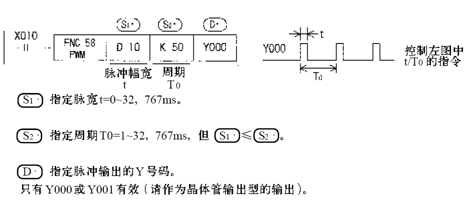

[PWM D150 K5000 Y000]脉宽调制指令。D150存储脉冲幅宽,K5000为周期,Y000为输出地址(仅能指定Y000与Y001)
K5000是怎么来的啊是怎么给它定5000的 还是随便定的啊 我不明白啊

D150是脉冲宽度,K5000是脉冲周期,Y0是执行脉冲频率50000

发表于: 2011-10-26 22:25
脉冲频率是0.2HZ吧?

看这个,专讲PWM指令

k5000是怎么来的啊不明白啊

自己设置的啊

自己设置的,K5000是5秒,即每5秒输出一个脉冲,脉冲宽度存于D150内,D150的数据内容是由PID运算的结果。
