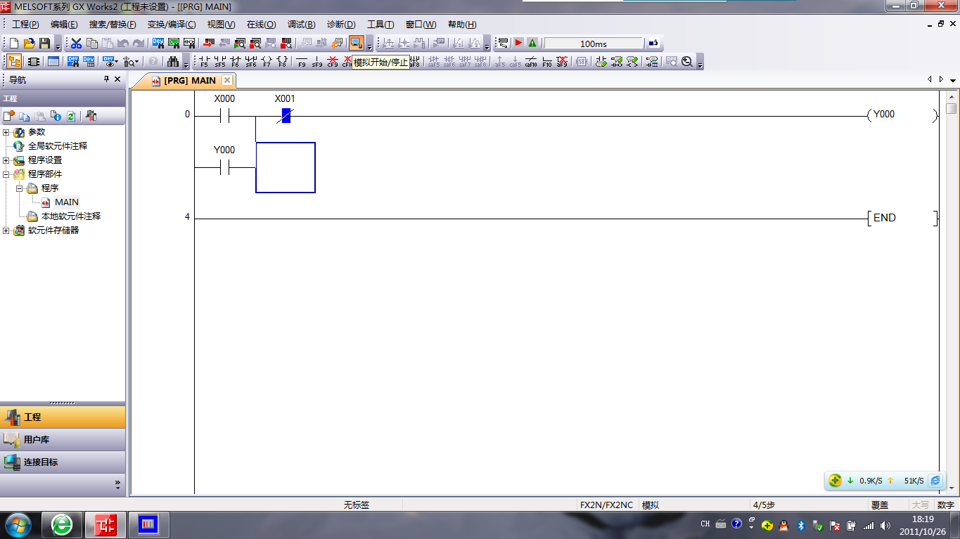

Gx works2 安装完成后,如何进行仿真?这个软件必须连接plc么,我启动调试的时候提示plc端口未开启。是不是需要单独下载仿真软件,就好像gx developer一样要下载仿真插件?望高手指点!!!!

点顶上的调试,点模拟开始

点击菜单栏中的调试,再点模拟开始/停止就可以了

GT 3 自带仿真的 与GX一起使用要求 GX版本比较高,最好用GX works 2

直接点击模拟开始/停止
