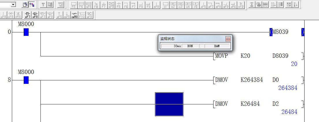

请各位高手讨论下三菱M8039的作用?在下不太明白怎么用

M8039 ON,以D8039设定的参数作为恒定的程式扫描时间.

可是我做实验怎么感觉不对呢

当实际扫描时间大于D8039时,以实际扫描时间为准.
用恒定扫描时间方式,其实是人为增大扫描时间,不是来减小的.

M8039:以1ms为单位恒定扫描模式,D8039是指定的扫描时间,以上程序的意思就是M8039变为NO后要等到20ms后才执行循环运算

理解了
