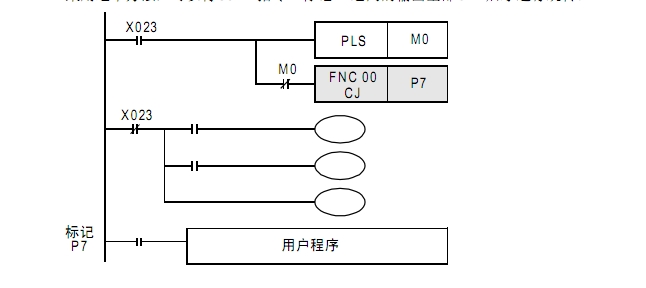

新手看手册遇到疑问搞糊涂了 希望有人指点一下
为什么跳转指令等到CJP7 - P7 后的输出全部OFF 在跳转啊...
三个输出不是不受到 输入接点的变化而变化吗?
我知道我在程序执行的顺序上糊涂了 希望有人能给我解释以下

当X23ON 一个周期后, 跳转后就不执行跳转下面的程序,三个输出当然不受控制

在程序运行的过程中,当X023接通前,CJP7后面的程序是运行的啊,当X023接通时的一个运行周期内不能跳转。以后就可以跳转了。1楼说的不错。

同意一楼
