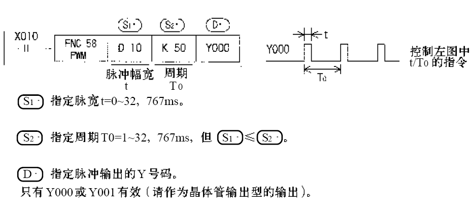

哪位高手 解释下这条指令什么意思
wwd883187361
查看wwd883187361的
发表于: 2011-10-25 22:04
哪位高手 解释下什么意思
