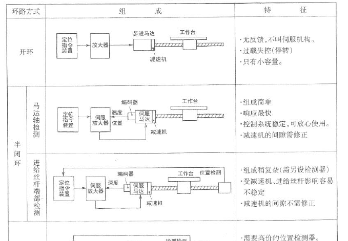

有一台设备,传动由3只三菱伺服电机,跟随主电机作同步运行.其中一只的编码器出现故障,伺服控制器报警停机,控制器的型号为三菱MR-J2S-200A.该控制器为速度控制模式,速度指令为外部10V模拟电压.编码器反馈给伺服控制器,以提高速度的同步精度.考虑到该机器不需要太高 的精度,拆掉编码器,让伺服控制器作开环运行也没有什么大碍.本人水平有限,不知道更改控制器的哪一个参数,可以让伺服控制器不用编码器,像普通变频器一样作开环运行?或者用什么其它的方法?只要让电机运转就行.

这样可以吗?不是知道你之前用的是全闭环控制方式还是半闭环控制方式

伺服马达和驱动器有回授的问题,拆了encoder会有AL.16警报

编码器你拆了又不能省钱???而且拆了会报警的!

回复楼上,原来是半闭环控制.主机给伺服器0-10V的指令,伺服电机跟随主机同步运转.这个伺服电机是连续长时间同一个方向同一个速度运转.不需要频繁正反转和加减速.换句话说,可以把伺服器和伺服电机看作是普通的三相电机和变频器.
回复3楼,拆编码器不是为了省钱,是因为编码器坏了,而且买不到.

这个的编码器不能拆的。

没有编码器运行的伺服系统 ?? 没见过

不用编码器的伺服放大器是如何工作的还真没见过。
方向,速度,正反转都不需要控制,那总需要定位的吧?若不然,为什么当初设计为什么不用普通电机而是伺服系统?这不是浪费吗?
你发控制这个电机的程序上来看看。

见过的高手多了,没见过你这样的高手,伺服电机没有编码器,还叫伺服电机吗!
