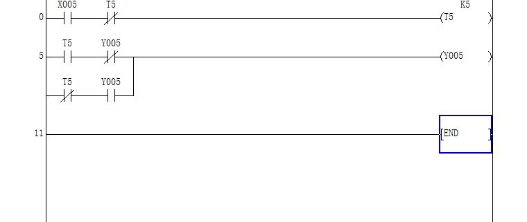

教科书上的例子,说这个程序用传统继电器模拟不了,我没做实验,大家说说看。

有什么好说的???你知道什么是控制电路吗??还教科书上说的,你不会自己看啊,,这还要作实验吗???

事实是可以仿真,,你带个个时间继电器局OK了。。只不过就是你的继电器上有没这么多的触点给他用。。,。,哈哈

通过仿真可以实现Y5的脉动输出。

你们老师说的传统继电器不不包括无触点的吧
