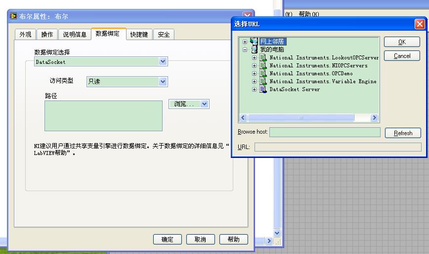

哪位大侠做过labview和三菱PLC的连接,小弟想通过串口读取PLC的数据,需要安装PLC的驱动程序吗,还是在LBBVIEW里已经内置了PLC的驱动,直接通过VISA函数进行串口设置,读出数据就可以吗,忘赐教,谢谢

1.安装MX Component
2.labview select active object
3.create control
4.select plc type
5.find vis test

二楼说的是可以的,只不过MX组件LABVIEW版本的ACTIVEX做得不尽完美,批量写软元件数据不行,只能进行简单的置位复位,单一点读写数据

MX component~~~很是强大 在工控网上下一个软件和编程手册 你就会明白很多~
